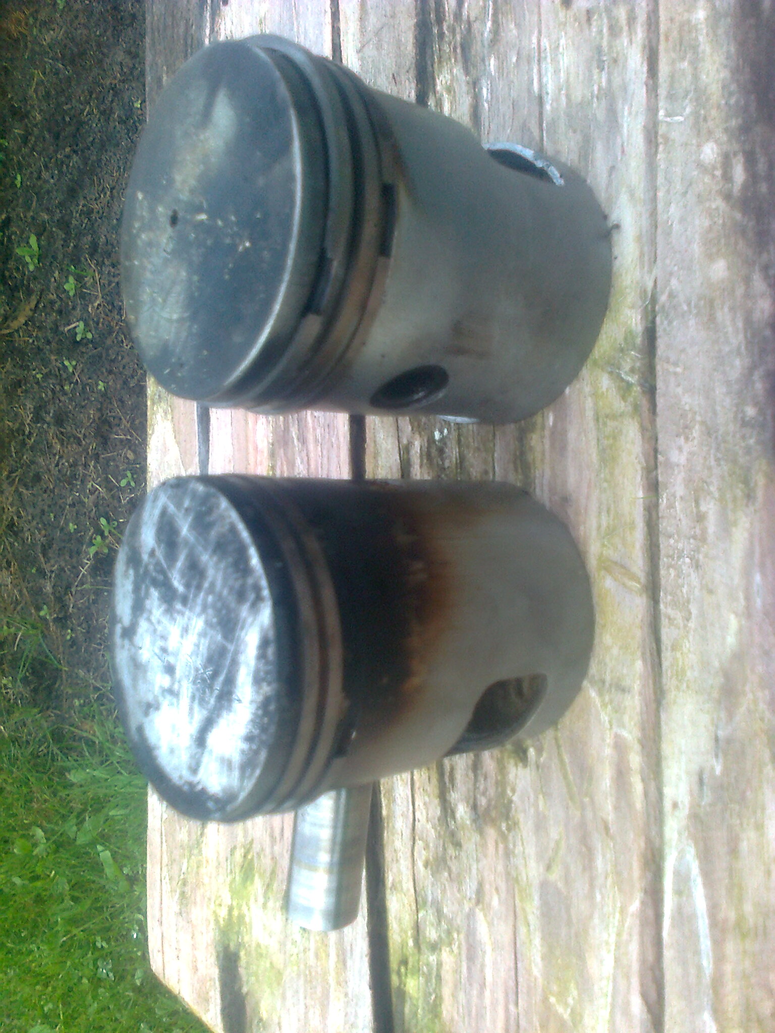

ka tas var but ka iedeg gredzeni kreisaja cilindra-karba ella nezuda,degvielai -motuls,cilindri un virzuli krietni piebraukti,gredzeniem ap 8 tukst.km,klemme nav bijusi Labojis AldisK uz 16-09-2014 09:20 |

Apdomājot tavu gadījumu, iedomājos, ka varbūt blīvslēgs arī nav pie vainas. Situācijā, ja tajā cilindrā notiek sūdīga sadegšana, neizbēgami veidojas kvēpi kas arī var būt gredzenu iekoksēšanās cēlonis. Pie vainas var būt viss kas. Kompresija, aizdedze, pašķībāks karbstiķis u.t.t. |

3 gredzens ir iecepies vai salūzis? Kādu eļļu lej bākā un cik daudz? |

Palsmanietim: Starp citu, nevar būt, ka ir bijusi viegla klemme un gredzeni ieķērušies virzulī bet piedegums tagad parādās kā sekas? Lācim ar trauku: Par Motulu arī esmu dzirdējis dažādas, ne ļoi pozitīvas atsuksmes. Pats savam mocim pēc 30 tk km mainiju virzuļus un tur nekāda dižā piedeguma nebija. Pavasarī eksperimentēju ar vēl vairākām eļļām un kā lietotājs parastais, nekādas dižās atšķirības nemaniju. Lai objektīvi salīdzinātu darbību nevis uz papīra, bet realitātē, būtu jāveic ilgstoši testi ar vairākiem dzinājiem vienādos apstākļos. |

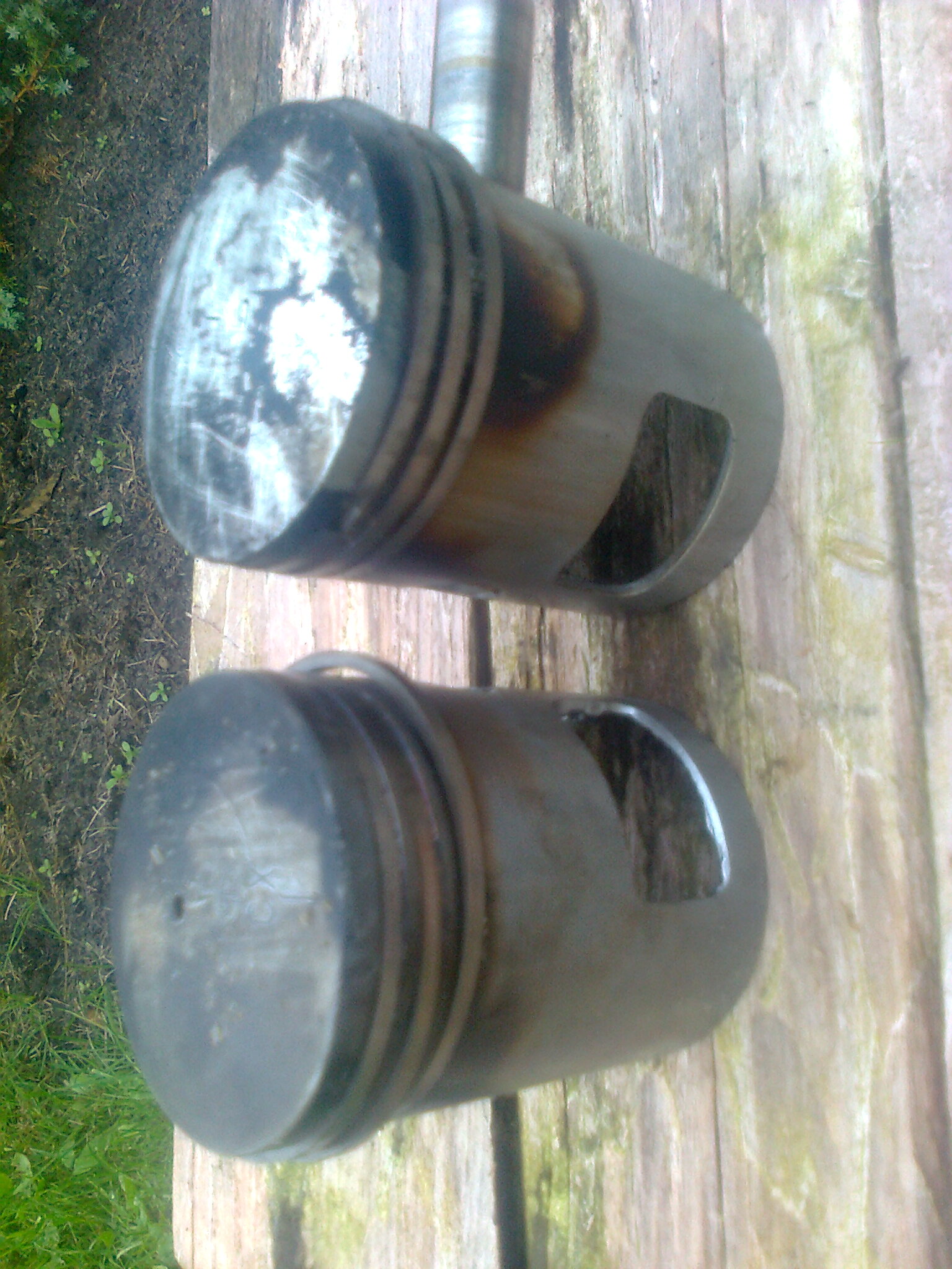

atbrivojot virzuli no piedegumiem atradu ka ir senatne bijusi maza klemme ,gredzeni visi veseli ellu leju 1:30 |

Tad jau laikam sanāk, ka klemmes rezultātā nosprūdis gredzens gar kuru tālāk laistas garām gāzes. Tās arī apaudzējušas tavu virzuli. Tālu no patiesības nebiju. |

Varētu būt ka piebraukšanas periodā trāpijās mazāk eļļas pie benzīna, un maza klemmīte arī sanāca kas ilgtermiņā arī veidoja šo piedegumu! Vēl ir iespēja ka trāpijās nekvalitatīva lējuma virzulis! (Pašam tā bija, piebraukšanas periodā ar mazāk eļas un smagāku roku uz cerību roktura) Bet katram tak pie šādas, sīkas klemmītes var būt sava vaina! |
