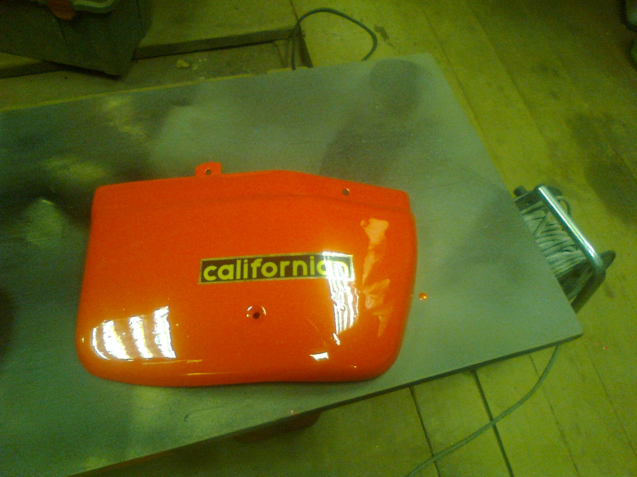

Lai uzlīmes labāk saglabātos, es kalifornijai uz bardačoku vākiem tās ielakoju lakā. Vāku ar ļoti smalku slippapīru nomatē. Uzlīmē uzlīmi un pēc tam ar laku nolako. Es izmantoju auto krāsu laku, kura paredzēta bāzes krāsām. Vienīgi jāuzmaņās lakojot, jo bāzes krāsa to laku iesūc un notecējumi neveidojas, ja normāli lako. Bet akrila krāsa ir cieta un ļoti ātri laka sāk tecēt. Jālako prātīgi, ar izjūtām. Profesionālis to noteikti viegli izdarīs. Ja grib super ideāli, tad pēc lakas nožūšanas, matē vēlreiz un tad vēlreiz lako. Tad arī nemanīs pie burtiem mikroskopisko pacēlumu lakai. Tiesa gan es to sajūtu vienīgi ar pirkstu pabraucot pie uzraksta. Savādāk to neredz un nemana.

Ideja skaidra, kas zin, varbūt, ka pamēģinu ar. Tikai jāpārliecinās, ka laka nesačakarē uzlīmi līdzīgi kā to dara bendža - tas gan būtu nepatīkams pārsteigums
Kā redzi manējās uzlīmes nesačakarēja. Man izdevās. Protams pārliecināties par ļaunu nenāks.
